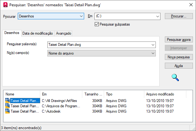

Procura conteúdos, como desenhos, padrões de hachura e blocos.
NAVEGADC (comando)
As seguintes opções são exibidas.
Especifica o tipo de conteúdo a ser pesquisado. O tipo de conteúdo que você especificar determina quais guias são exibidas na caixa de diálogo Pesquisar e os campos de pesquisa que são fornecidos. As guias Data modificada e Avançado são exibidas apenas quando a opção Desenhos está selecionada em Procurar por.
Especifica um nome de caminho de pesquisa. Para inserir vários caminhos, separe-os com ponto-e-vírgula. Utilize Procurar para selecionar um caminho de uma lista de vista em árvore.
Exibe uma vista em árvore na caixa de diálogo Procurar pela pasta, na qual é possível especificar as unidades de disco e pastas a serem procuradas.
Inclui subpastas no caminho de pesquisa.
Inicia a pesquisa com base nos critérios especificados.
Interrompe a pesquisa e exibe os resultados acumulados no painel de resultados da busca.
Limpa a caixa Pesquisar pela(s) palavra(s) e posiciona o cursor na caixa.
Exibe os resultados da pesquisa em colunas ajustáveis na parte inferior da janela. Clique duas vezes um item para carregá-lo no DesignCenter.
Exibe os campos de pesquisa relevantes ao tipo de conteúdo especificado na lista Look For. O nome da guia reflete o tipo de conteúdo. Você pode utilizar caracteres curinga para ampliar ou limitar seus padrões de pesquisa.
Especifica a sequência de texto a ser procurada no campo que você especificou. Use o asterisco e o ponto de interrogação para marcar caracteres curingas para ampliar a sua pesquisa.
Essa opção está disponível na guia Desenhos e, quando disponível, na guia Conteúdo personalizado.
Especifica os campos de propriedade para pesquisar. Para desenhos, todos os campos diferentes de Nome do arquivo são derivados das informações digitadas na caixa de diálogo Propriedades de desenho (DWGPROPS).
Essa opção está disponível na guia Desenhos e. quando disponível, na guia Conteúdo personalizado.
Especifica o nome do desenho, bloco, camada, refex ou outro tipo de conteúdo que deseja localizar.
Essa opção está disponível em todas as guias, exceto nas guias Desenhos e Conteúdo personalizado.
Localiza o conteúdo que foi criado ou modificado durante um certo período de tempo.
Localiza todos os arquivos que correspondem aos critérios que você especificou em outras guias, independentemente da data de criação ou data de modificação. Esse é o formato padrão.
Localiza os arquivos criados ou modificados durante um período de tempo específico. A busca localiza os arquivos que correspondem aos critérios especificados nesta e em outras guias.
Procura arquivos criados ou modificados entre as datas que você especificar.
Procura arquivos criados ou modificados entre o número de meses que você especificar.
Procura arquivos criados ou modificados entre o número de dias que você especificar.
Localiza o conteúdo dentro dos desenhos; essa guia estará disponível apenas quando você selecionar Drawings em Look For.
Especifica o tipo de texto em um desenho que deseja localizar. Por exemplo, é possível procurar o texto contido em um atributo de bloco, como um número do catálogo do fabricante.
Especifica o texto que você deseja localizar.
Especifica um tamanho mínimo ou máximo de arquivo. Selecione Ao menos ou No máximo e insira um valor em KB.
