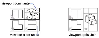

Combina duas viewports de modelo adjacentes em uma viewport maior.
As duas viewports de modelo precisam compartilhar a aresta comum do mesmo comprimento. A viewport resultante herda a vista da viewport dominante.

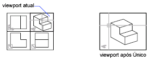

Retorna o desenho para uma vista de viewport única, utilizando a vista da viewport atual.
