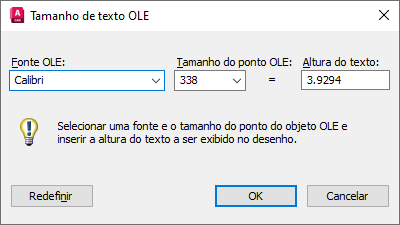

ESCALAOLE (comando)
O objeto OLE é redimensionado automaticamente para acomodar o tamanho do texto.
As seguintes opções são exibidas.
Exibe uma lista das fontes usadas no objeto OLE.
Exibe uma lista dos tamanhos de ponto disponíveis para a fonte selecionada.
Define a altura do texto para a fonte no tamanho de ponto selecionado.
Restaura o objeto OLS ao tamanho que tinha quando foi inserido no desenho.
