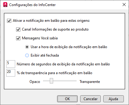

As seguintes opções são exibidas.
Controla se o recurso de notificações em balão está ativado ou desativado.
Controla se as notificações de suporte ao produto são exibidas.
Controla se são exibidas mensagens e dicas úteis.
As mensagens Você sabia fornecem informações da Base de conhecimentos e mensagens instrutivas gerais. Clique no texto ou no ícone Expandir para visualizar as informações detalhadas.
Exibe a mensagem em balão durante o número de segundos que você especificar abaixo.
Especifica o intervalo de tempo em que o balão é exibido antes de fechar automaticamente.
Controla a transparência da exibição dos balões de 0 (opaco) para 80 (quase transparente).
