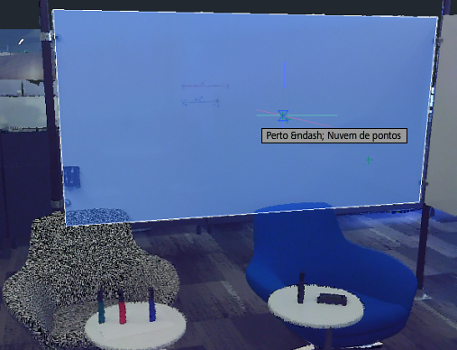

Você pode efetuar snap a um ponto em uma nuvem de pontos, não importa se ela contém ou não dados de segmentação do processo ReCap.
Quando um ponto é parte de um segmento plano, é possível efetuar o snap ao plano desse segmento. O segmento plano será exibido à medida que você adquirir o ponto se o realce do segmento for ativado.
