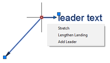

Para criar múltiplas linhas de chamadas a partir da mesma anotação
Selecione a linha de chamada múltipla.
Execute um dos procedimentos a seguir:
Passe o mouse sobre a alça retangular na linha de segmento de conexão e escolha Adicionar linha de chamada no menu da alça.
Clique na
guia Anotação
painel Linhas de chamadas
Pesquisa
Especifique o ponto final para a nova linha de chamada.
