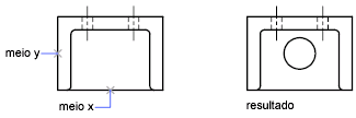

Na ilustração a seguir, o orifício na placa de sustentação foi centralizado no retângulo através da extração das coordenadas X,Y a partir dos pontos médios dos segmentos de linha horizontal e vertical da placa.
Aqui está a sequência do prompt de comando:
Comando: circulo
Especificar o centro do círculo ou [3P/2P/Ttr (tan tan raio)]:.x
de:meio
de: Selecione a linha horizontal na aresta inferior da placa de sustentação
de: (é necessário YZ):meio
of: Selecione a linha vertical no lado esquerdo da placa de sustentação
de: Diâmetro/<Raio> especifique o raio do orifício
