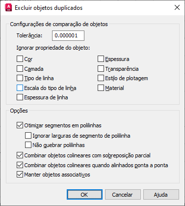

Remove a geometria duplicada, bem como linhas, arcos e polilinhas que se sobreponham. Também combina linhas parcialmente sobrepostas ou contíguas.
LIMPEZA (comando) Pesquisa
Os prompts a seguir são exibidos.
Controla a precisão com a qual o comando LIMPEZA efetua comparações numéricas. Se esse valor for 0, os dois objetos que são comparados precisam de corresponder antes de o comando LIMPEZA modificar ou excluir um deles.
Selecione as propriedades do objeto a serem ignoradas durante a comparação.
Use estas configurações para controlar como o comando LIMPEZA lida com linhas, arcos e polilinhas.
Quando selecionada, os segmentos individuais de linha ou arco das polilinhas selecionadas são examinados. Os vértices e segmentos duplicados são removidos.
Além disso, o comando LIMPEZA compara os segmentos individuais das polilinhas com segmentos de linha e arco completamente separados. Se um segmento de polilinha duplica um objeto do tipo linha ou arco, um deles é excluído.
Se esta opção não estiver selecionada, as polilinhas serão comparadas como objetos discretos e duas subopções não poderão ser selecionadas.
Os objetos sobrepostos são combinados em objetos únicos.
Os objetos que têm extremidades comuns são combinados em um único objeto.
Os objetos associativos não são excluídos nem modificados.
