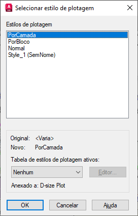

Especifica o estilo de plotagem a ser atribuído.
ESTILOPLOT (comando) Pesquisa
As seguintes opções são exibidas.
Exibe os estilos de plotagem disponíveis, incluindo o estilo de plotagem padrão, NORMAL. Um estilo de plotagem é um conjunto de configurações de propriedade utilizadas na plotagem.
Exibe o estilo de plotagem originalmente atribuído.
Exibe o novo estilo de plotagem a ser atribuído.
Define a tabela de estilo de plotagem anexada ao desenho atual. Uma tabela de estilo de plotagem define os estilos de plotagem.
Exibe o Editor de tabela de estilo de plotagem.
Exibe a guia (guia Modelo ou guia de layout) à qual a tabela de estilos de plotagem está anexada.
