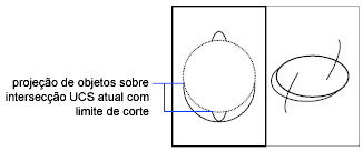

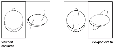

Especifica o método de projeção utilizado ao aparar objetos.
Não especifica nenhuma projeção. O comando apara apenas objetos que fazem interseção com o limite de recorte no espaço 3D.
Especifica projeção sobre o plano XY do UCS atual. O comando apara apenas objetos que não fazem interseção com o limite de recorte no espaço 3D.
Especifica a projeção na direção da vista atual. O comando apara objetos que fazem interseção com o limite na vista atual.
