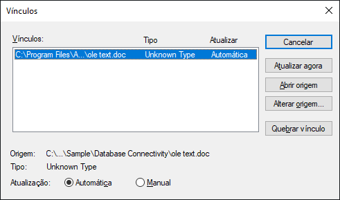

Relaciona e modifica arquivos e objetos vinculados.
VINCULOSOLE (comando)
As seguintes opções são exibidas.
Relaciona informações sobre objetos vinculados. As informações relacionadas dependem do tipo de vínculo. Para alterar as informações de um objeto vinculado, selecione-o.
Exibe o nome do caminho do arquivo de origem e o tipo de objeto.
Exibe o tipo de formato.
Atualiza o vínculo automaticamente sempre que a origem é alterada.
Solicita que você atualize um vínculo ao abrir o documento.
Atualiza os vínculos selecionados.
Abre o arquivo de origem e realça a parte vinculada ao desenho.
Exibe a caixa de diálogo Change Source (uma caixa de diálogo de arquivo padrão), na qual é possível especificar um arquivo de origem diferente. Se a origem for uma seleção dentro de um arquivo (em vez de todo o arquivo), Item Name exibirá uma sequência de caracteres representando a seleção.
Rompe o vínculo entre o objeto e o arquivo original. O objeto no desenho é alterado para WMF (Formato de meta-arquivo do Windows), que não será afetado por alterações futuras no arquivo original.
