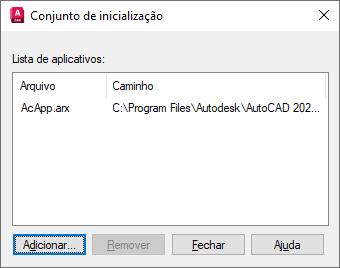

Adiciona e remove arquivos de aplicativo do Conjunto de inicialização. Esses aplicativos são carregados sempre que você inicia o AutoCAD.
CARRAPLIC (comando) Pesquisa: Conteúdo
As seguintes opções são exibidas.
Exibe uma lista em ordem alfabética (por nome de arquivo) dos arquivos dos aplicativos a serem carregados na inicialização.
Exibe a caixa de diálogo Adicionar arquivo ao conjunto de inicialização. É possível utilizar esta caixa de diálogo para selecionar arquivos a serem adicionados ao conjunto de inicialização.
Remove os arquivos selecionados do Conjunto de inicialização.
