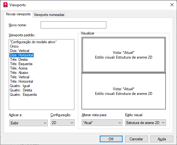

Especifica um nome para a nova configuração de viewport de espaço de modelo. Se você não inserir um nome, a configuração da viewport criada será aplicada, mas não será salva. Caso uma configuração de viewport não seja salva, ela não poderá ser utilizada em um layout.
Lista e define as configurações padrão de viewport, incluindo CURRENT, que é a configuração atual.
Exibe uma vista da configuração da viewport selecionada e as vistas padrão atribuídas a cada viewport individual na configuração.
Aplica a configuração de viewport de espaço de modelo a toda a exibição ou à viewport atual.
Especifica uma configuração 2D ou 3D. Ao selecionar 2D, a nova configuração de viewport será criada inicialmente com a vista atual em todas as viewports. Selecionando 3D, um conjunto de vistas 3D ortogonais padrão será aplicado às viewports na configuração.
Substitui a vista no viewport selecionada pela vista selecionada da lista. Você pode selecionar uma vista nomeada ou se você selecionou uma configuração 3D, você pode selecionar da lista de vistas padrão. Utilize a área visualizar previamente para ver as escolhas.
Aplica um estilo visual à viewport. Todos os estilos visuais disponíveis são exibidos.

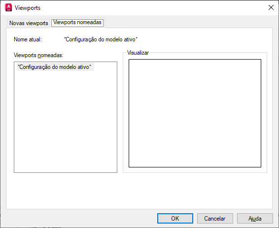

Lista todas as configurações de viewport de modelo salvas no desenho.
Exibe o nome da configuração de viewport atual.
