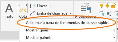

Você pode adicionar facilmente as ferramentas usadas com mais frequência à barra de ferramentas de Acesso rápido clicando no botão suspenso indicado e, em seguida, clicando em suas escolhas no menu suspenso.
Os botões são adicionados à direita dos comandos padrão na barra de ferramentas de Acesso rápido. Para remover um desses comandos, use o editor CUI e abra as [+] Barras de ferramentas de Acesso rápido > [+] Barra de ferramentas de Acesso rápido 1. A partir daí, é possível clicar e pressionar Excluir. Também é possível arrastar os elementos para alterar sua ordem na barra de ferramentas.
