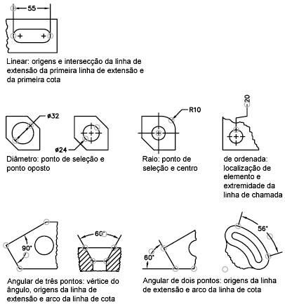

Ao editar objetos dimensionados referentes a cotas não associativas, você deve incluir os pontos de definição de cota relevantes no conjunto de seleção; caso contrário, a cota não será atualizada. Os pontos de definição determinam a localização da cota. Por exemplo, para esticar uma cota, você deve incluir os pontos de definição apropriados no conjunto de seleção. Você pode incluí-los facilmente ativando alças e selecionando o objeto, de modo que as alças sejam realçadas.
Os pontos de definição para cada tipo de cota são indicados nas ilustrações a seguir. O ponto médio do texto da cota é um ponto de definição para todos os tipos de cotas.
Se nenhum ângulo de vértice é exibido, os pontos de definição são colocados nas pontas das linhas que formam o ângulo. No exemplo de duas linhas angulares, um ponto de definição é colocado no ponto central do arco que foi cotado.
