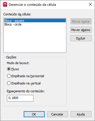

Os dados de células de tabelas podem incluir texto e múltiplos blocos.
Quando uma tabela é criada, a primeira célula é realçada e é possível começar a inserir texto. A altura da linha da célula aumenta para suportar o número de linhas do texto. Para passar para a próxima célula, pressione TAB ou use as teclas de setas. É possível editar textos de células com rapidez ao clicar duas vezes na célula selecionada ou inserindo texto para substituir o conteúdo das células.
Dentro da célula, as teclas de setas movem o cursor. Use o menu de atalho para formatar texto, importar texto ou fazer outras alterações no texto na célula.
