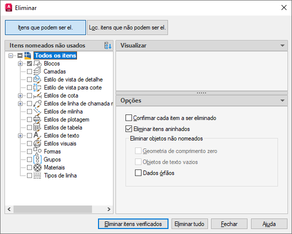

Estão disponíveis duas vistas na parte superior da caixa de diálogo Eliminar:
Itens que podem ser eliminados
Lista os elementos no desenho atual que podem ser eliminados na vista em árvore no lado esquerdo. Os itens adicionais podem ser removidos do desenho no painel Eliminar objetos não nomeados no lado direito da caixa de diálogo.
Itens nomeados não usados
Lista os objetos nomeados que não são usados no desenho atual e que podem ser eliminados. Você pode relacionar os itens de qualquer tipo de objeto se clicar no sinal de mais ou clicar duas vezes no tipo de objeto, É possível selecionar um item individual ou todos os itens desse tipo de objeto.
Eliminar itens aninhados remove os itens apenas quando você seleciona as seguintes opções:
  • All Items or Blocks in the tree view
  • The Purge All button
Visualização prévia
Exibe uma visualização do item selecionado na vista em árvore clicando em seu nome.
Opções
Confirm Each Item to Be Purged
Exibe a caixa de diálogo Confirm Purge quando você elimina um item.
Purge Nested Items
Remove do desenho todos os objetos nomeados que não estão sendo utilizados, mesmo que estejam contidos em outros objetos nomeados não utilizados ou que seja referenciados por esses objetos.
Geometria de comprimento zero
Exclui a geometria de comprimento zero, incluindo linhas, arcos, círculos e polilinhas.
Objetos de texto vazios
Exclui o textom e os objetos de texto que contêm somente espaços sem qualquer texto.
Dados órfãos
Executa a digitalização do desenho e remove os dados de estilo de linha DGN obsoletos quando você abre a caixa de diálogo Eliminar.
Nota: O comando ELIMINAR não removerá os objetos não nomeados dos blocos ou das camadas bloqueadas.
Eliminar itens marcados
Remove os itens selecionados do desenho atual.
Purge All
Elimina todos os itens não utilizados.
Nota: Quando todos os itens que podem ser eliminados forem removidos, os vários itens e opções serão esmaecidos e uma mensagem será exibida no canto inferior esquerdo da caixa de diálogo.

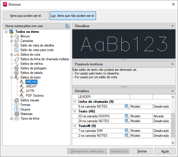

Itens que não podem ser eliminados
Visualize os objetos que você não pode eliminar e encontre esses objetos em seu desenho.
Itens nomeados em uso
Lista os objetos nomeados que são usados no desenho atual e que não podem ser eliminados.
A maioria desses objetos são usados atualmente no desenho ou são itens padrão que não podem ser removidos. Quando você seleciona objetos nomeados individuais, as informações sobre o porquê de você não poder eliminá-los são exibidas.
Visualização prévia
Motivos possíveis
Exibe informações sobre o motivo por que não é possível eliminar o item selecionado.

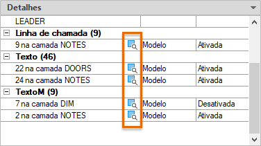

Details
Exibe informações sobre o tamanho e a localização do objeto, assim como o número total desses objetos no desenho.
Selecionar objetos
Fecha a caixa de diálogo Eliminar, seleciona os objetos que não podem ser eliminados e os amplia.
