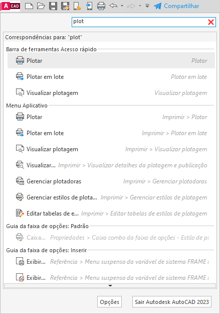

A partir do menu do aplicativo
O campo de pesquisa de comando é exibido na parte superior do menu do aplicativo. Os resultados da procura podem incluir comandos de menu, dicas básicas de ferramentas e sequências de texto de prompt de comando. É possível inserir um termo de procura em qualquer idioma. Os resultados são aplicados ao espaço de trabalho atual.

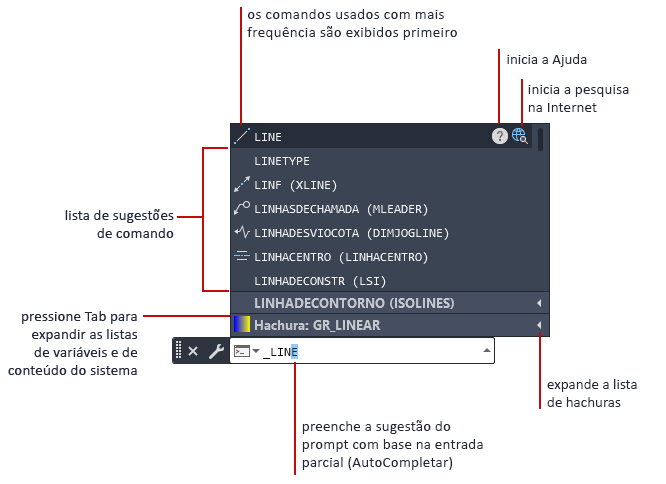

A partir da linha de comando
Uma lista dos comandos sugeridos é exibida assim que você insere as primeiras letras de um comando na janela de comando ou na caixa de entrada dinâmica. Por padrão, a lista tem as seguintes características:
- Os comandos utilizados com mais frequência que começam com as letras que você digita são exibidos no topo da lista. Com o tempo, a ordem de prioridade da lista se altera para refletir os comandos que você utiliza com mais frequência.
- Se você comete um determinado erro de grafia sistematicamente e, em seguida, escolhe um comando, a lista de sugestões muda para exibir este comando, sempre que você inserir a grafia incorreta.
- A lista de sugestões inclui comandos que contêm as letras que você insere, bem como os comandos que iniciam com essas letras.
Pressione a tecla Tab para acessar a lista de variáveis de sistema. Clique na barra de pesquisa para procurar na Web informações sobre o comando especificado.
As opções para alterar a visualização da lista de sugestões estão disponíveis ao clicar no botão Personalizar
Configurações de entrada, à esquerda da janela de comandos.
