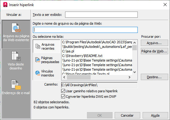

A caixa de diálogo Inserir hiperlink tem três guias em Vincular para.
Cria um hiperlink para um arquivo ou página da Web existente.
Especifica o arquivo ou a página da Web a ser associado ao hiperlink. O arquivo pode ser armazenado no local, em uma unidade de rede ou em um local na intranet ou Internet.
Exibe uma lista dos arquivos vinculados recentemente, a partir da qual você pode selecionar um para estabelecer o vínculo.
Exibe uma lista das páginas da Web pesquisadas recentemente, a partir da qual você pode selecionar uma para estabelecer o vínculo.
Exibe uma lista dos hiperlinks inseridos recentemente, a partir da qual você pode selecionar um para estabelecer o vínculo.
Abre a caixa de diálogo Procurar na Web - Select Hyperlink (uma caixa de diálogo de seleção de arquivo padrão), a partir da qual é possível navegar até o arquivo que deseja associar ao hiperlink.
Abre o navegador, no qual você pode navegar para uma página da Web que deseja associar ao hiperlink.

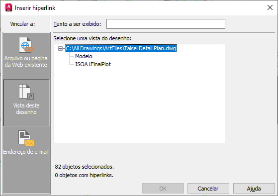

Abre a caixa de diálogo Selecionar local no documento, na qual é possível selecionar uma localização nomeada do desenho para vinculação.
Exibe o caminho do arquivo associado ao hiperlink. Se a opção Use Relative Path for Hiperlink estiver selecionada, será exibido somente o nome do arquivo. Do contrário, o caminho completo e o nome do arquivo estarão relacionados.
Define um caminho relativo para os hiperlinks. Se você selecionar esta opção, o caminho completo do arquivo vinculado não será armazenado com o hiperlink. O caminho relativo é definido pelo valor especificado pela variável de sistema HYPERLINKBASE ou, se não houver um valor definido para HYPERLINKBASE, para o caminho do desenho atual. Se esta opção estiver desativada, o caminho completo para o arquivo associado será armazenado com o hiperlink.
Especifica que o hiperlink DWG se converterá em um hiperlink de arquivo DWF quando você publicar ou fizer a plotagem do desenho de um arquivo DWF.
Especifica uma vista nomeada no desenho atual para estabelecer o vínculo.
Exibe uma vista em árvore expansível das vistas nomeadas do desenho atual, que você pode selecionar para vinculação.

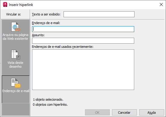

Especifica um endereço de e-mail para estabelecer o vínculo. Quando o hiperlink for executado, uma nova mensagem de correio eletrônico será criada por meio do programa de correio eletrônico padrão do sistema.
Especifica um endereço de e-mail.
Especifica um assunto para o e-mail.
Relaciona os endereços de e-mail utilizados recentemente, que você pode selecionar para utilizar no hiperlink.
