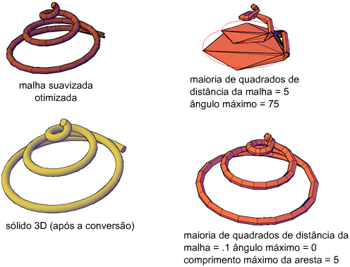

Também é possível controlas a aderência a forma original ao definir o deslocamento de distância máxima, ângulos, relações de aspecto e comprimentos de aresta para novas faces. O exemplo a seguir mostra uma hélice sólida 3D que foi convertida em malha, utilizando diferentes configurações de triangulação. A versão da malha otimizada foi suavizada, mas as outras duas conversões não têm suavidade. No entanto, observe que a conversão Na maioria quadrados com os menores valores de suavização de serrilhado cria um objeto de malha que adere mais de perto a versão original. A suavização deste objeto aprimora mais ainda sua aparência.
Da mesma forma, se você observar que um objeto de malha convertido tem algumas faces longas e inclinadas (que às vezes geram intervalos), experimente diminuir o valor do comprimento máximo das arestas para valores das novas faces (variável de sistema FACETERMAXEDGELENGTH). Se você estiver convertendo objetos sólidos primitivos, esta caixa de diálogo também oferece a opção de utilizar as mesmas configurações padrão utilizada para criar objetos de malha primitiva.
