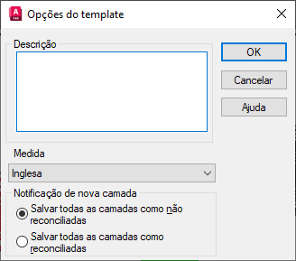

A caixa de diálogo Opções do template é automaticamente exibida após você especificar os arquivos do tipo *.dwt, inserir o nome do arquivo de template e clicar em Salvar.
As seguintes opções são exibidas.
Especifica uma descrição para o template de desenho. Essa descrição será exibida quando você escolher o template na caixa de diálogo Inicialização ou na caixa de diálogo Criar novo desenho.
Especifica se o template de desenho utiliza a unidade inglesa (imperial) ou métrica.
Salva o arquivo de template com suas camadas definidas como não reconciliadas, o que significa que uma linha base de camada não é criada.
Consulte Reconciliar novas camadas para obter mais informações sobre camadas não reconciliadas.
Salva o arquivo de template com suas camadas definidas como reconciliadas, o que significa que uma linha base de camada é criada.
