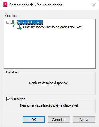

Cria, edita e gerencia vínculos de dados.
VINCULODADOS (comando) Pesquisa
As seguintes opções são exibidas.
Exibe os vínculos contidos no desenho. Também fornece opções para criar novos vínculos de dados.
Lista os vínculos de dados do Microsoft Excel dentro do desenho. Se o ícone exibe uma cadeia vinculada, então o vínculo dos dados é válido. Se o ícone exibe uma cadeia quebrada, então o vínculo dos dados está quebrado.
Inicia uma caixa de diálogo onde você insere o nome para um novo vínculo de dados. Uma vez criado um nome, a caixa de diálogo Novo vínculo de dados Excel é exibida.
Lista as informações para o vínculo de dados selecionado na vista em árvore acima.
Exibe uma visualização prévia dos dados vinculados como apareceriam na tabela de desenho. Quando um vínculo de dados não está no momento selecionado, então nenhuma visualização prévia é exibida.
