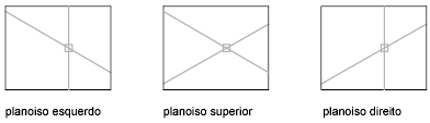

Define uma grade de snap isométrica em que os locais de snap formam, inicialmente, ângulos de 30 e 150 graus. O snap isométrico pode ter diferentes valores de Aspecto. A grade com linhas não segue a grade de snap isométrica.
O comando PLANOISO determina se a mira está no plano isométrico superior (ângulos de 30 e 150 graus), no plano isométrico esquerdo (ângulos de 90 e 150 graus) ou no plano isométrico direito (ângulos de 30 e 90 graus).
