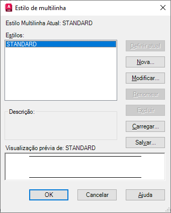

O estilo de multilinha controla o número de elementos e as propriedades de cada elemento. MLSTYLE controla também a cor de fundo e os capeamentos de cada multilinha.
As seguintes opções são exibidas.
Exibe o nome do estilo de multilinha do desenho para ser usado por múltiplas linhas criadas subsequentes.
Exibe uma lista de estilos de multilinhas que são carregados no desenho.
A lista de estilos de multilinha pode incluir estilos de multilinhas que existem em um desenho com referência externa (refex). Os nomes de estilos de multilinha referenciados externamente utilizam a mesma sintaxe dos outros objetos externamente dependentes não geográficos.
Exibe a descrição do estilo de multilinhas selecionada.
Exibe o nome e uma imagem do estilo de multilinhas selecionado.
Configura o estilo de multilinha atual para as multilinhas criadas subsequentes.
Exibe a caixa de diálogo Criar novo estilo de multilinhas, na qual você pode criar um novo estilo de multilinha.
Exibe a caixa de diálogo Modificar estilo de multilinha, na qual você pode modificar o estilo da multilinha selecionada.
Renomear o estilo de multilinha atual. Você não pode renomear o estilo de multilinha STANDARD.
Remove o estilo atual da multilinha selecionada da lista de Estilos. Não exclui o estilo do arquivo MLN.
Você não pode excluir o estilo de multilinha STANDARD, o estilo de desenho de multilinha ou o estilo de multilinha que está em uso.
Exibe a caixa de diálogo Carregar estilos de multilinha, na qual é possível carregar estilos de multilinha de um arquivo MLN especificado.
Grava ou copia um estilo de multilinha para um arquivo de biblioteca de multilinha (MLN). Se você especificar um arquivo MLN que já existe, a nova definição de estilo será adicionada ao arquivo e as definições existentes não serão apagadas.
