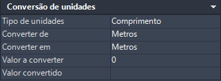

Use a QuickCalc para calcular valores equivalentes com diferentes unidades de medida.
As conversões de unidades estão disponíveis para comprimento, área, volume e valores angulares. Conforme o tipo de unidade que você selecionar, você poderá selecionar uma lista de unidades de partida e uma lista de unidades de destino.
A caixa Valor a ser convertido, automaticamente exibe o valor da caixa Entrada. Você também pode inserir um valor diferente. Os resultados da conversão de unidades são exibidos na caixa Valor convertido. Você pode colar este resultado na caixa Entrada ao clicar no ícone Calculadora rápida na caixa Valor convertido.
Na caixa Valor a ser convertido, insira valores decimais sem unidades.
