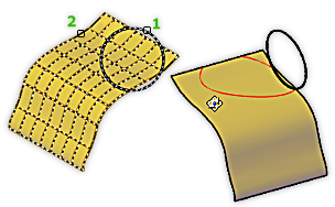

Projeta pontos, linhas ou curvas em uma superfície ou sólido 3D de diferentes direções.
Ao projetar a geometria você pode fazer qualquer um dos seguintes:
Para aparar a superfície, defina a variável de sistema SURFACEAUTOTRIM como 1.
É possível projetar qualquer curva (linha, arco, círculo, elipse, polilinha 2D, polilinha ajustada a spline 2D, polilinha ajustada a curva 2D, polilinha 3D, polilinha ajustada a spline 3D, spline ou hélice) para qualquer tipo de superfície ou sólido.
Os prompts a seguir são exibidos.
Projeta a geometria ao longo do eixo Z positivo ou negativo do UCS atual.
Projeta a geometria com base na vista atual.
Projeta a geometria ao longo de um caminho entre dois pontos.
