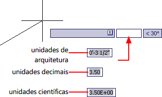

Por exemplo, eis aqui três variações de entrada dinâmica.
