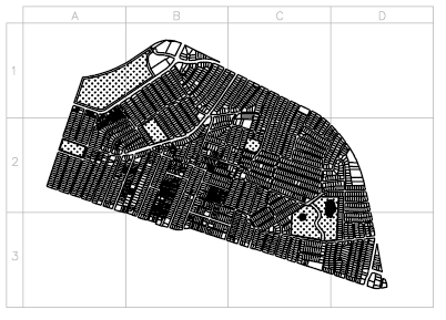

A organização de grandes desenhos em vistas setorizadas permite carregar e editar somente o necessário. Por exemplo, se você trabalhar com a planta de uma cidade e precisar editar somente o setor sudeste (setor D3 na ilustração), será possível carregar essa área do desenho especificando a vista predefinida. Se você precisar editar somente os números de plotagem da cidade, poderá carregar apenas a geometria nessa camada específica.
