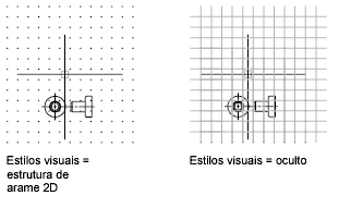

É possível alterar o estilo de exibição da grade com várias opções, na guia Snap e Grade da caixa de diálogo Configurações de desenho. Por exemplo, por padrão a grade é exibida como um modelo retangular de linhas, mas você pode alterá-la para o estilo de grade pontilhada herdado quando o estilo visual é definido como Estrutura de arame 2D.

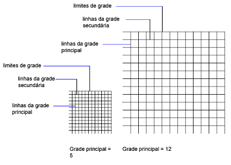

Se a grade estiver exibida como linhas ao invés de pontos. linhas mais escuras denominadas linhas de grades principais são exibidas em intervalos. Ao trabalhar em unidades decimais ou com pés e polegadas, as linhas de grades principais são especialmente úteis para medir distâncias com rapidez. Você pode controlar a frequência das linhas principais da grade na caixa de diálogo Configurações de desenho.
Para desativar a exibição das linhas principais da grade, defina a frequência das linhas principais da grade como 1.

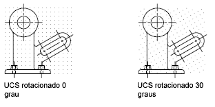

Se precisar desenhar ao longo de um alinhamento ou com um ângulo específico, você poderá alterar a grade e o ângulo de snap ao rotacionar o sistema de coordenadas do usuário (UCS). Esta rotação realinha o cursor na tela para corresponder ao novo ângulo. No exemplo seguinte, o UCS é rotacionado em 30 graus para corresponder ao ângulo da alça de âncora.
A grade e pontos de snap são sempre alinhados com o UCS de origem. Se você precisar alterar a grade e a origem de snap à grade, mova o UCS.
