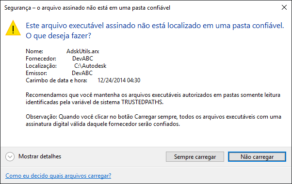

Ao carregar um arquivo de programa personalizado que foi assinado digitalmente, o programa com base no AutoCAD verifica a assinatura digital anexada ao arquivo. Uma caixa de mensagem é exibida, se a assinatura digital puder ser verificada, que permite ao usuário carregar ou não o arquivo do programa no ambiente de desenho.
A tabela a seguir descreve as condições que afetam as informações exibidas na caixa de mensagem após carregar um arquivo do programa.
Recomendado: o arquivo deve estar seguro para ser carregado, mas você desejará verificar se a origem do arquivo ele está sendo carregada pela primeira vez.
Solução : carregar e usar o arquivo como esperado. Opcionalmente, confie no editor para evitar a caixa de mensagem no futuro para todos os arquivos assinados pelo editor.

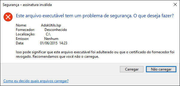

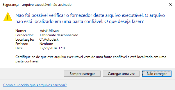

Uma assinatura digital não pode ser verificada pelos seguintes motivos:
Recomendado: verifique a origem do arquivo e se o certificado digital usado para assinar o arquivo foi instalado.
Solução: instale o certificado digital usado para assinar o arquivo no armazenamento "Autoridades de certificação de raiz confiável". Consulte "Para importar um certificado digital" para obter informações sobre como instalar o certificado digital, se você ou sua empresa criaram o certificado.
Recomendado: não é possível carregar o arquivo.
Solução : obter uma versão do arquivo que foi verificado e assinado. Consulte "Sobre assinar digitalmente arquivos de programa personalizados" para obter mais informações sobre como assinar digitalmente um arquivo.
