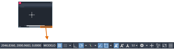

A barra de status fornece acesso rápido a algumas das ajudas e ferramentas de desenho mais usadas. Esta é a barra de status padrão.
A barra de status é exibida no canto inferior direito do aplicativo.

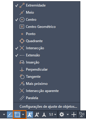

Selecione quais ferramentas você deseja exibir na barra de status e quais deseja ocultar.
Também é possível exibir as coordenadas do cursor na barra de status. A exibição de coordenadas está desativada por padrão.

F3 | ![]() | Snap a objeto | Ativa e desativa o snap a objeto. |
F4 | ![]() | Snap ao objeto 3D | Ativa e desativa snaps ao objeto em 3D adicionais. |

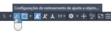

F10 | ![]() | Rastreamento polar | Guia o movimento do cursor aos ângulos especificados. |
F11 | ![]() | Rastreamento de snap a objeto | Rastreia o cursor horizontal e verticalmente de localizações de snap ao objeto. |
