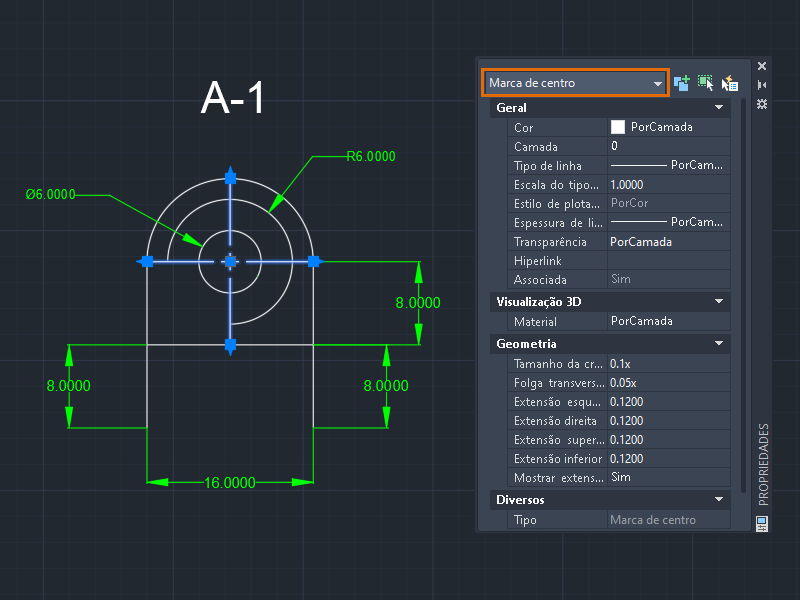

Cada objeto do AutoCAD tem seu próprio conjunto de propriedades. Propriedades gerais como cor, camada, tipo de linha, escala de tipo de linha, espessura de linha e algumas outras são comuns à maioria dos objetos. Alguns objetos têm propriedades específicas para si mesmos.

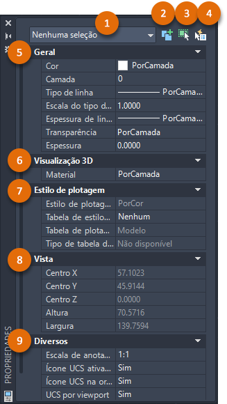

Número | Nome | Descrição |
1 | Filtro de tipo de objeto | Exibe o tipo dos objetos que estão selecionados. Use a lista suspensa de filtro de tipo de objeto ao selecionar vários tipos de objetos e quando deseja modificar as propriedades de um único tipo de objeto de cada vez. |
2 | Alternar valor da variável de sistema PICKADD | Ativa (1) ou desativa (0) a variável de sistema PICKADD. Quando a variável de sistema PICKADD está ativada (![]() ![]() Nota: Quando a variável de sistema PICKADD está definida como 0, é possível manter pressionada a tecla Shift para adicionar objetos ao conjunto de seleção atual.
3 | Selecionar objetos | Seleciona os objetos desejados utilizando qualquer método de seleção. As propriedades comuns aos objetos selecionados são exibidas na paleta Properties. É possível modificar as propriedades dos objetos selecionados na paleta Propriedades ou fazer outras alterações a esses objetos inserindo um comando de edição. |
4 | Seleção rápida | Exibe a caixa de diálogo Seleção rápida. Use Seleção rápida para criar seleções baseadas em critérios de filtragem. |
5 | Geral | Exibe as propriedades gerais do objeto selecionado ou as configurações do desenho atual (quando nada é selecionado). Essa seção também inclui um conjunto de ferramentas de camada. |
6 | Visualização 3D | Exibe as propriedades de visualização 3D do desenho atual ou da seleção. |
7 | Estilo de plotagem | Exibe as configurações de estilo de plotagem, incluindo as opções da tabela de estilo de plotagem que podem ser atribuídas ao desenho atual ou a um objeto selecionado. |
8 | Vista | Quando nenhum objeto é selecionado, exibe as configurações da vista atual. |
9 | Diversos | Exibe outras configurações de desenho e propriedades da viewport, como a escala de anotação atual, as configurações de exibição do ícone UCS e o estilo visual. |
A paleta Propriedades pode ser redimensionada, encaixada em qualquer lado da janela de desenho, movida para outra localização ou colocada em um monitor secundário.

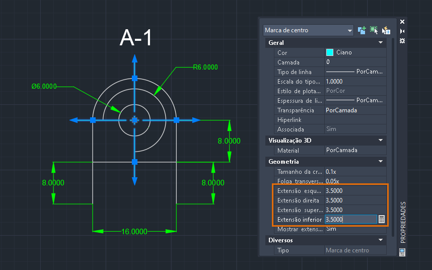

Além de exibir as configurações atuais do desenho, a paleta Propriedades é uma ferramenta poderosa para editar as propriedades do objeto. Neste exercício, fazemos algumas alterações das propriedades em uma peça mecânica simples.
Você também pode abrir um desenho próprio.
As propriedades da marca de centro selecionada são exibidas na paleta Propriedades.

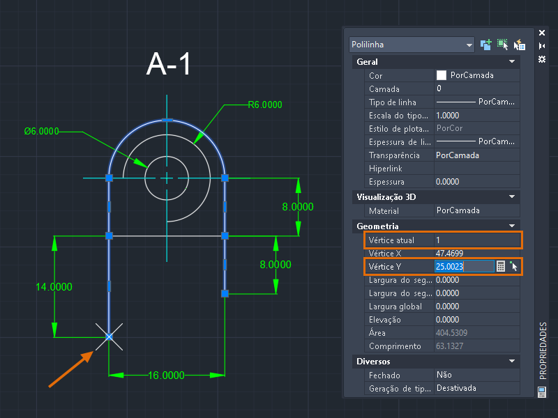

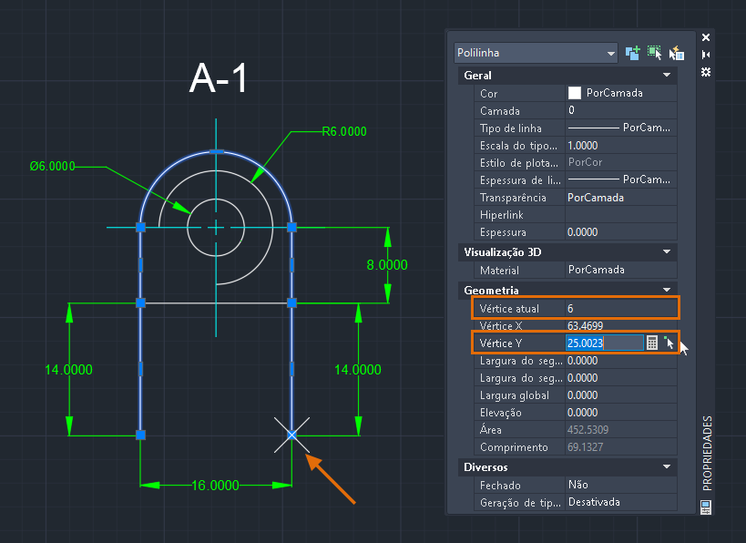

As polilinhas consistem em um ou mais segmentos de linha ou arco. Um vértice define o ponto inicial e final de um segmento. A ordem dos vértices segue como a polilinha foi criada.
Digamos que você deseje esticar os segmentos individuais da polilinha.
Um marcador X indica o vértice da polilinha que você está editando. Só é possível editar um vértice de cada vez.
Agora, o primeiro e o último vértices da polilinha são alinhados. Esse método de edição dos vértices é útil quando você conhece as coordenadas absolutas que deseja.

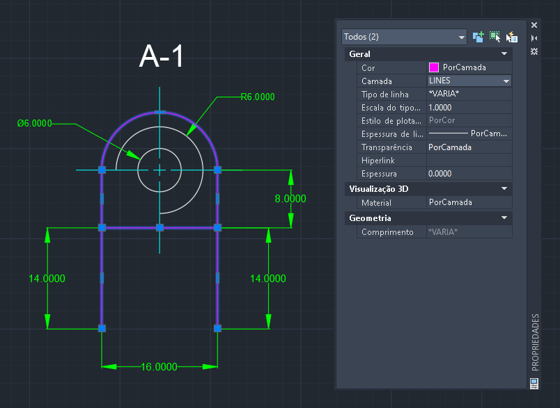

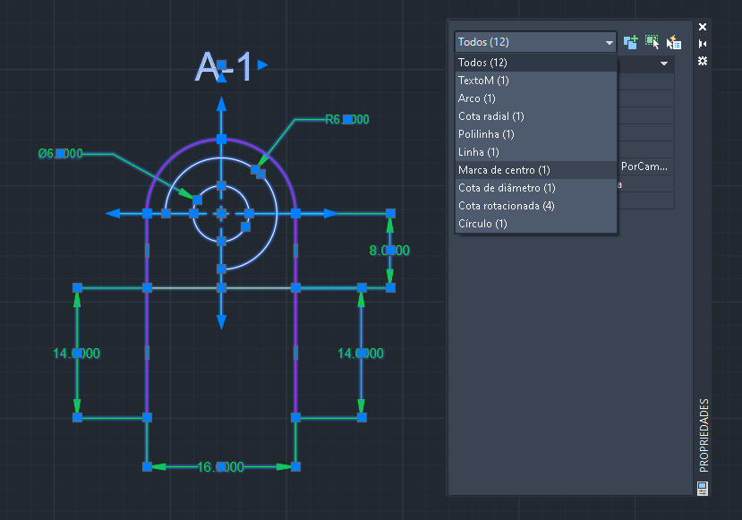

Quando você seleciona vários objetos, somente as propriedades comuns são exibidas na paleta Propriedades. Algumas dessas propriedades podem ser modificadas, e qualquer alteração em uma propriedade é aplicada a todos os objetos no conjunto de seleção. Use a paleta Propriedades para definir uma propriedade em vários objetos com o mesmo valor.
Se todos os objetos selecionados compartilham o mesmo valor para uma propriedade, esse valor será mostrado na paleta Propriedades. Caso contrário, se os objetos selecionados tiverem valores diferentes para uma propriedade, *VARIA* será exibido na paleta Propriedades.
O menu suspenso Filtro de tipo de objeto exibe o número e os tipos de objetos selecionados. A paleta Propriedades exibe as propriedades editáveis e somente leitura. Uma propriedade pode ser somente leitura (acinzentada) porque seu valor é calculado ou atribuído automaticamente, ou depende do valor de outra propriedade.

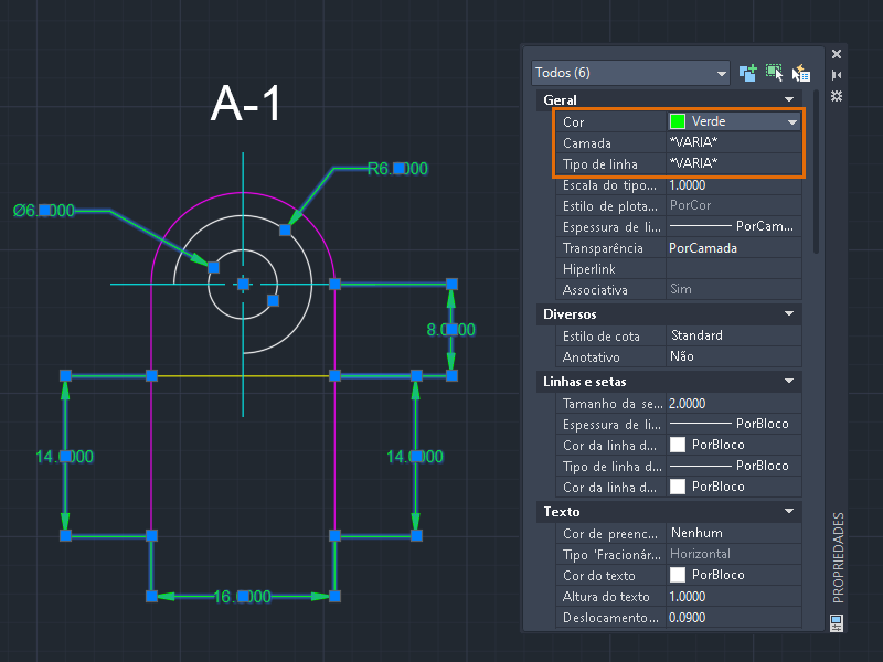

Alterar uma propriedade de objetos selecionados para PorCamada herda os valores de propriedade da camada atual. Como a propriedade Cor dos objetos selecionados está definida como PorCamada, os objetos agora exibem a cor definida para a camada LINHAS.
O objeto é exibido com a nova cor, independentemente da cor atribuída à camada.

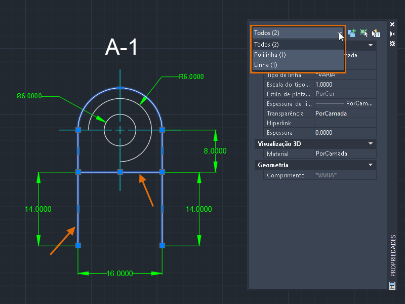

Às vezes, precisamos de uma maneira rápida e simples de filtrar objetos. A paleta Propriedades permite filtrar objetos e aplicar alterações aos objetos selecionados por tipo.
Continuo trabalhando com o desenho criado anteriormente. Se desejar, será possível abrir um desenho mais complexo para este exercício.

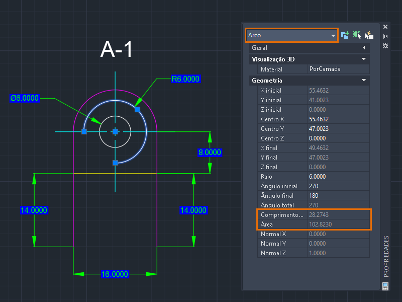

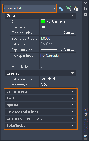

A obtenção de informações geométricas pode ser feita de várias maneiras, por exemplo, usando as ferramentas de dimensionamento. Mas, dependendo da situação ou da complexidade da geometria, você pode achar mais fácil visualizar as propriedades de um objeto e, em seguida, alterar os valores na paleta Propriedades.

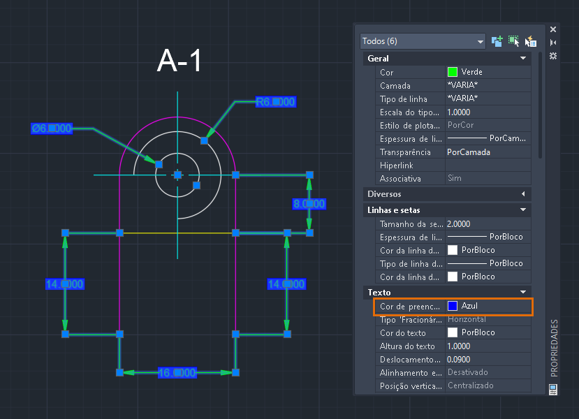

Vamos supor que você recebeu um desenho com geometria que precisa ser atualizado ou convertido para a norma de sua empresa.

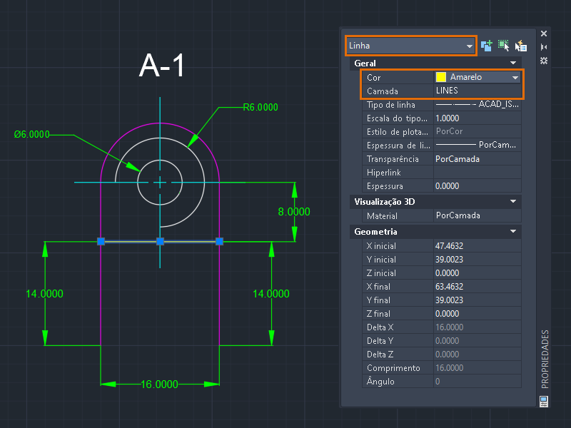

Embora as cotas sejam exibidas com a mesma cor, é possível ver que a camada e o tipo de linha atribuídos às cotas variam.
É possível alterar outras propriedades para PorCamada, conforme exigido por sua empresa.

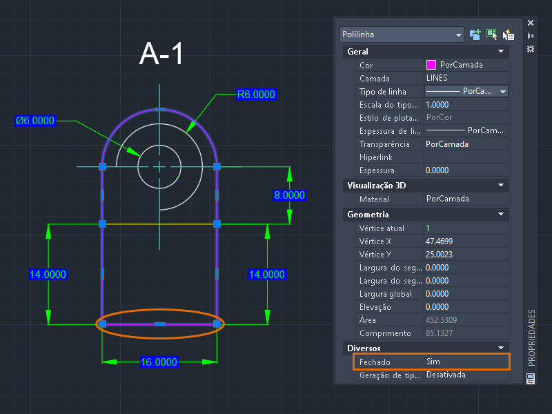

Uma consideração importante para aplicar com êxito uma hachura a um objeto é que seu limite deve ser fechado. Embora seja possível especificar configurações como a tolerância de folga para permitir a hachura dentro de um objeto aberto, é recomendável assegurar que as áreas de hachura sejam fechadas.

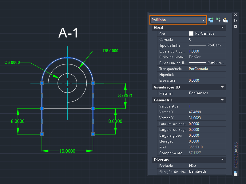

Às vezes, é difícil encontrar e corrigir pequenas folgas de limite especialmente ao trabalhar em desenhos grandes ou complexos. Essas folgas indesejadas podem impedir a criação da hachura desejada. Com a paleta Propriedades, é possível fechar (ou abrir) facilmente objetos, como polilinhas ou splines.
Quando você fecha a polilinha, um segmento de linha é criado do último vértice da polilinha para o primeiro vértice. Fechar a polilinha usando esse método não adiciona um vértice ao objeto.

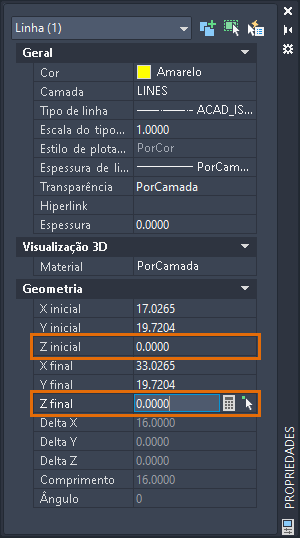

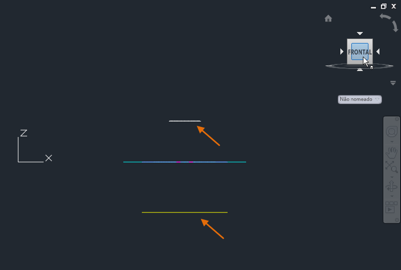

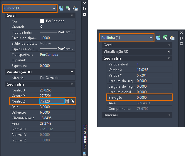

No AutoCAD, todos os objetos geométricos 2D são criados no plano XY. Mas, às vezes, os objetos são movidos ao longo do eixo Z de propósito ou por engano. Quando os objetos não estão no mesmo plano, os snaps ao objeto podem não funcionar como esperado ou você pode encontrar um erro ao executar tarefas como a criação de arredondamentos.

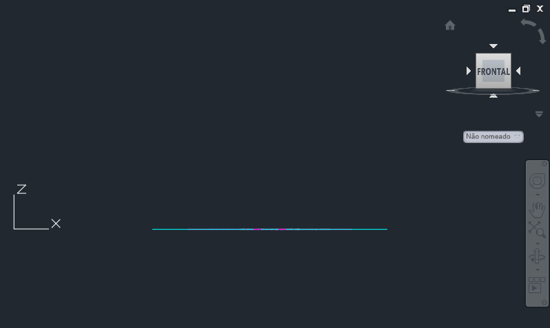

Neste exercício, vamos mover alguns objetos ao longo do eixo Z. Para fazer isso, é possível orbitar em torno ou rotacionar o sistema de coordenadas do usuário (UCS) e, em seguida, mover alguns objetos ao longo do eixo Z. Para obter mais informações sobre o sistema de coordenadas do usuário (UCS), consulte Você já experimentou: Usar o UCS no desenho 2D.

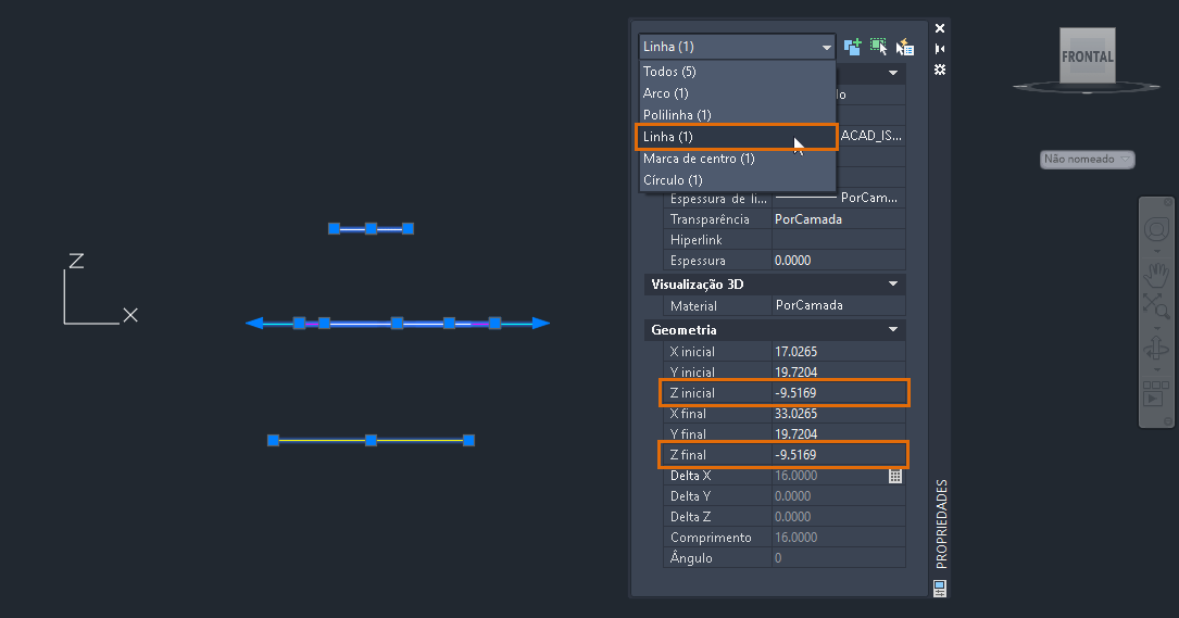

Se a coordenada do eixo Z tiver valores diferentes de zero ou *VARIA* como um valor, significa que um ou mais dos objetos selecionados são não coplanares.
Diferentes objetos terão diferentes nomes de propriedades do eixo Z. Um objeto pode ter uma ou uma combinação das seguintes propriedades: Z inicial, Z final, Posição Z (textom), Z central (círculos) ou Elevação (polilinhas).
Todos os objetos estão agora no mesmo plano XY.
