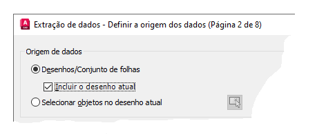

- Use as opções Desenhos/Conjunto de folhas e Incluir o desenho atual e, em seguida, clique em Avançar para continuar.

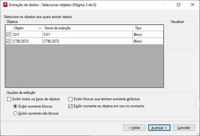

- Desmarque a caixa de seleção Exibir todos os tipos de objetos, escolha Exibir somente blocos e, em seguida, clique em Avançar para continuar.

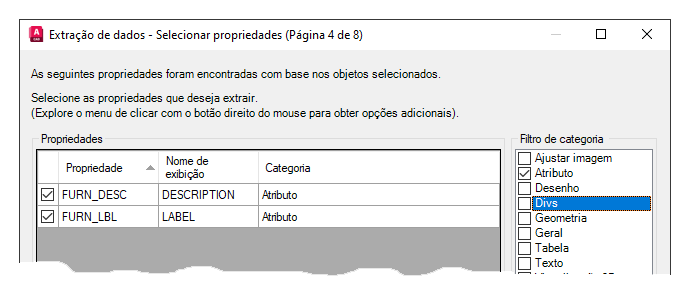

- Em Filtro de categoria, desmarque todas as opções, exceto Atributo e, em seguida, assegure-se de que as propriedades marcadas coincidam com os valores dos atributos a serem extraídos.

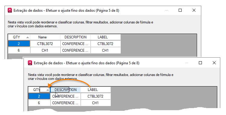

- Clique duas vezes no campo Nome de exibição de cada atributo e altere o valor para que coincida com a imagem anterior. Clique em Avançar para continuar.
- Na página Refinar dados, reorganize, renomeie e oculte as colunas para controlar a saída extraída. Clique em Avançar para continuar.

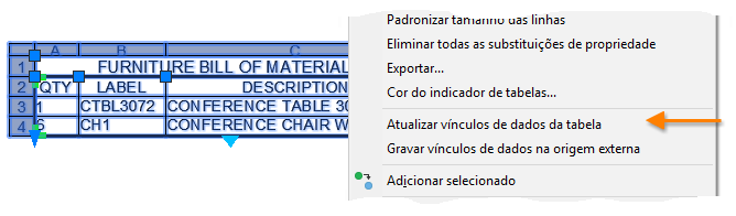

- Selecione a tabela que contém os dados extraídos, clique com o botão direito do mouse e escolha Atualizar vínculos de dados da tabela.
O exemplo a seguir mostra os resultados da atualização dos dados extraídos em uma tabela após a adição de alguns blocos adicionais a um desenho.

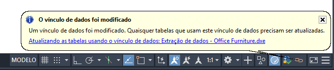

Dica: Quando, pelo menos, uma tabela em um desenho contém dados extraídos, o ícone Vínculos de dados é exibido na bandeja do sistema da janela do aplicativo do AutoCAD. Quando o ícone for exibido, você pode clicar com o botão direito do mouse nele para gerenciar e atualizar os vínculos de dados em um desenho. A variável de sistema DATALINKNOTIFY controla a aparência e a funcionalidade do ícone Vínculos de dados.
