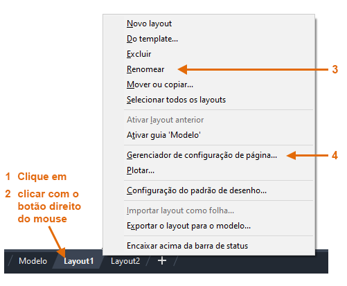

A primeira coisa que você deve fazer quando acessa uma guia de layout (1) é clicar com o botão direito do mouse na guia (2) para renomeá-la (3) com um nome mais específico do que Layout 1. Os nomes que fazem referência a um determinado tamanho ANSI ou ISO podem ser uma boa escolha.
Em seguida, abra o Gerenciador de configuração de página (4) para alterar o tamanho do papel exibido na guia de layout. Há uma grande quantidade de controles aqui, mas você só precisa alterar alguns. O primeiro é especificar o tamanho da folha.
Nota: Talvez você esteja se perguntando por que há duas entradas na lista para cada tamanho de folha. Isto ocorre porque algumas impressoras e plotadoras não reconhecem a configuração da orientação do desenho.

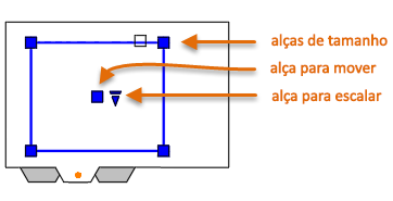

Uma viewport de layout é um objeto criado em uma guia de layout para exibir uma vista dimensionada do espaço do modelo. É como se fosse um monitor de TV de circuito fechado que exibe uma parte do espaço de modelo. Você pode selecionar uma viewport de layout como faria com qualquer outro objeto. Quando você a seleciona, aparecem diversas alças que fornecem uma forma de ajustar o tamanho da viewport, mover a viewport e especificar a escala da vista contida nela.
Diversos comandos de edição, como Mover, Apagar e Copiar, podem ser usados em viewports de layout. Quando você selecionar uma viewport de layout, pode usar a paleta Propriedades para fornecer uma lista completa de opções e configurações.
Dica: Quando você estiver pronto para criar uma saída eletrônica ou imprimir um layout, você vai querer ocultar as bordas da viewport. Para fazer isso, crie todos os objetos da viewport em uma camada separada e, em seguida, desative essa camada.

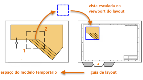

É possível usar a opção Novo do comando CVISTA (criar vista) para criar outras viewports de layout no espaço de papel. Com várias viewports de layout, você pode exibir diferentes vistas do espaço de modelo na mesma escala ou em diferentes escalas.
  1. Em uma guia de layout, insira CVISTA na janela de comando e selecione a opção Nova.
  2. Uma vista ampliada do espaço do modelo aparece temporariamente e você clica em dois pontos, como mostrado, para definir uma área.
  3. De volta ao layout, clique no botão direito do mouse para exibir uma lista de escalas e escolha a que você deseja usar.
  4. Clique em uma localização para colocar a nova viewport de layout que contém a vista dimensionada.
Se, mais tarde, você precisar definir uma escala diferente, selecione a viewport de layout e, a seguir, clique na alça de escala triangular. Essa ação exibe uma lista de escalas a serem escolhidas.
Via de regra, as viewports dimensionadas são bloqueadas automaticamente para evitar o zoom ou o pan acidentais, o que alteraria os limites de corte e de escala. É possível bloquear e desbloquear uma viewport de layout selecionando-a, clicando com o botão direito do mouse para exibir o menu de atalho e selecionando Exibir bloqueada > Ativar ou desativar.

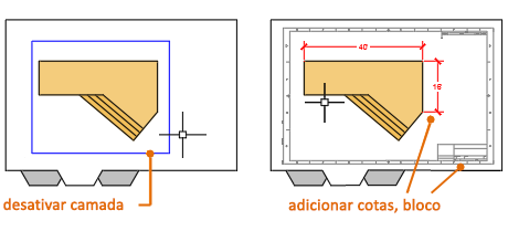

Após criar uma ou mais viewports de layout dimensionadas em uma guia de layout, siga estas etapas para usar o método transespacial de anotações de desenho:
  1. Mova a viewport de layout conforme necessário e ajuste suas arestas usando as alças de tamanho.
  2. Desative a camada na qual você criou o objeto de viewport de layout. Isso oculta as bordas da viewport de layout.
  3. Crie notas, legendas e cotas diretamente no espaço de papel. Esses elementos aparecem automaticamente no tamanho correto.
  4. Imprima o desenho em papel ou como um arquivo DWF ou PDF.
