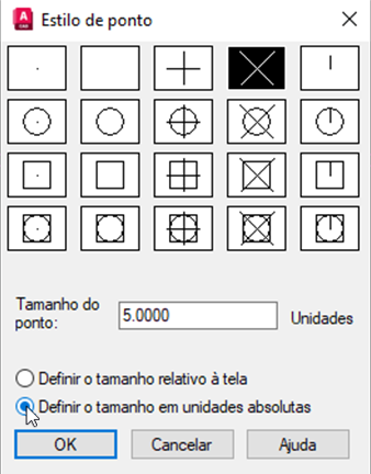

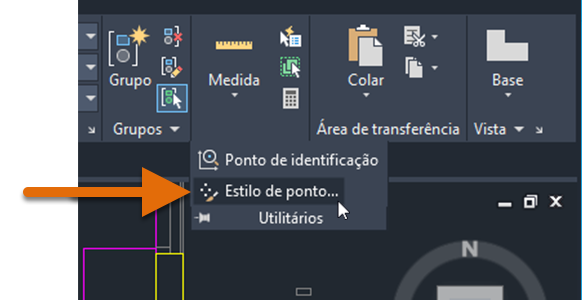

Para começar, é conveniente tornar os objetos de ponto que criamos mais visualmente perceptíveis. Vamos alterar o estilo de ponto usando o comando TIPOP, que define o estilo e o tamanho de todos os objetos de ponto no desenho. Não precisamos fazer isso, mas se não o fizéssemos, os pontos que criamos seriam apenas um único pixel, o que pode ser muito difícil de ver.
Também é possível inserir TIPOP no prompt do comando.
Podemos escolher se o tamanho do objeto de ponto é determinado pelo tamanho da tela de exibição, o que significa que o tamanho do ponto dependerá do zoom em que estamos quando criamos o ponto ou se ele está definido como um tamanho absoluto.

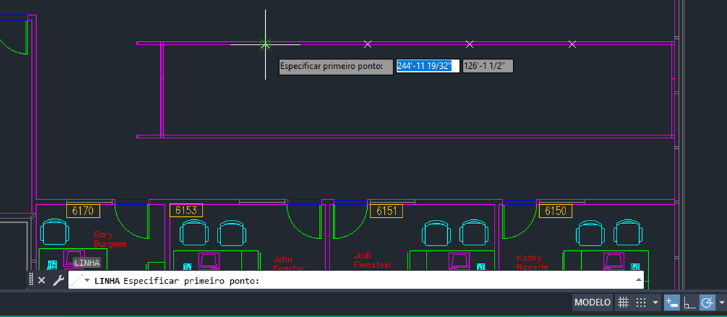

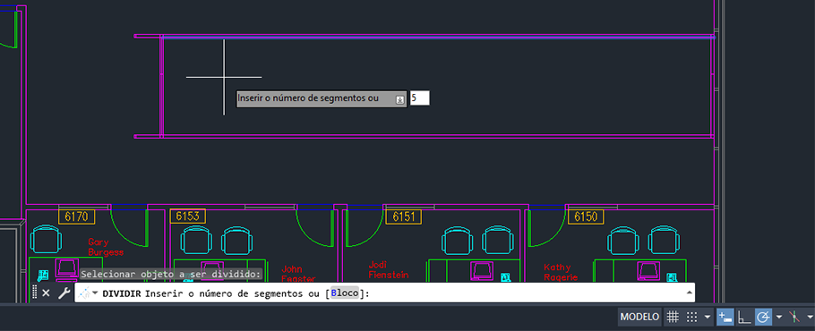

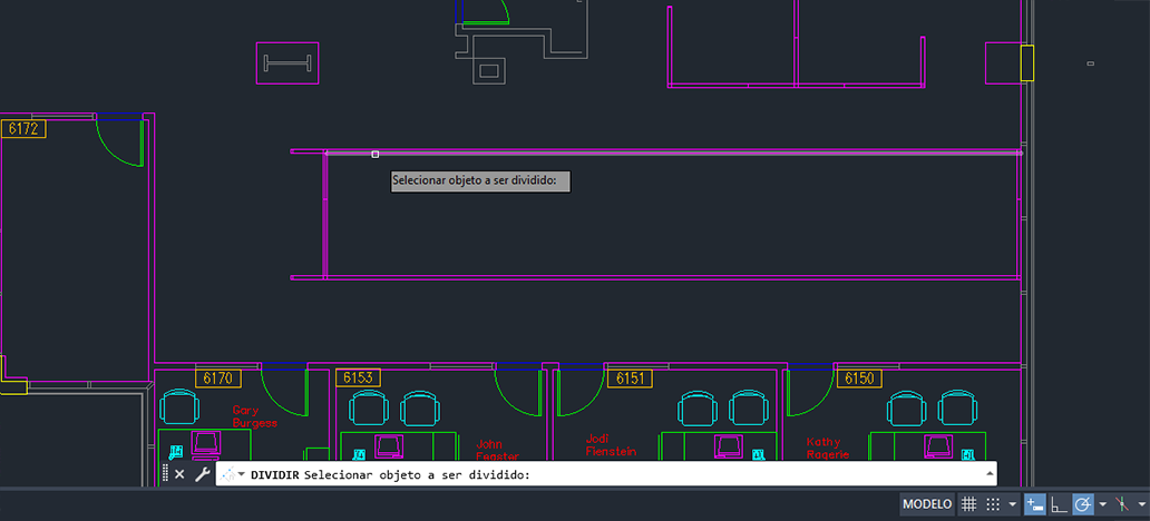

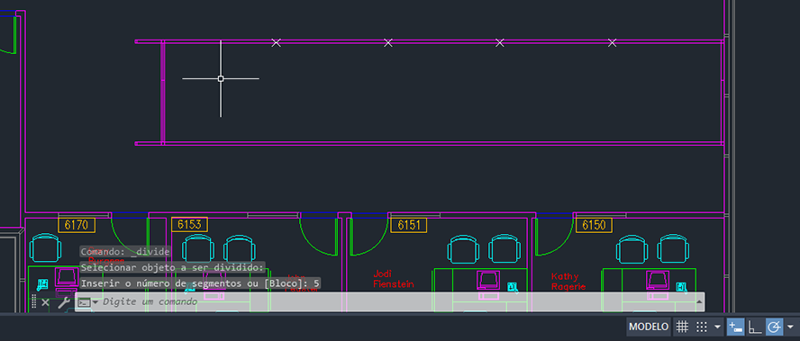

Suponha que desejamos adicionar paredes para criar cinco cubículos de escritório no espaço vazio entre essas paredes. Para recriar este exercício para você mesmo, é possível usar o desenho de amostra Floor Plan Sample.DWG e excluir cubículos de 6156 a 6162 ou criar um novo desenho e simplesmente desenhar um retângulo de forma similar para representar as paredes do escritório.

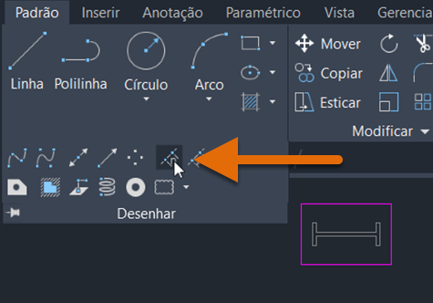

Também é possível inserir DIVIDIR no prompt do comando.
O segmento de linha agora tem quatro pontos, marcando-o em cinco partes iguais. Ainda é apenas um objeto de linha. Não dividimos a linha em quatro linhas (poderíamos usar os comandos QUEBRAR ou QUEBRAREMPONTO para isso), mas, em vez disso, adicionamos quatro pontos neste objeto.

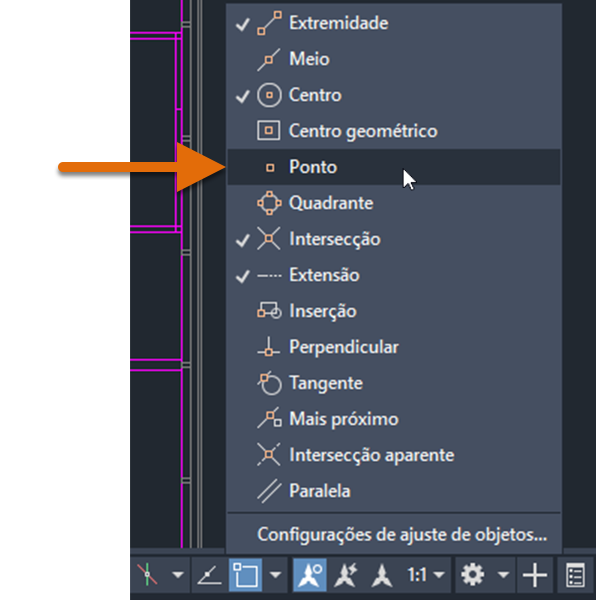

Agora que os pontos foram criados, também queremos ter certeza de que temos o modo Snap ao objeto de nó ativado, para que possamos adquirir esses pontos.
Quando ativado, o botão Snap ao objeto tem uma cor de fundo azul.

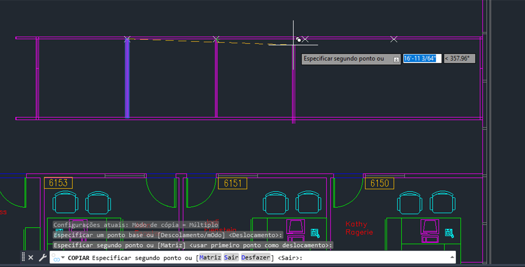

Agora podemos facilmente dizer para onde nossas paredes devem ir. Utilize o comando LINHA para criar uma parede e, em seguida, o comando COPIAR para duplicar uma parede onde cada ponto está localizado.

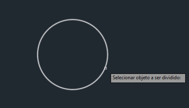

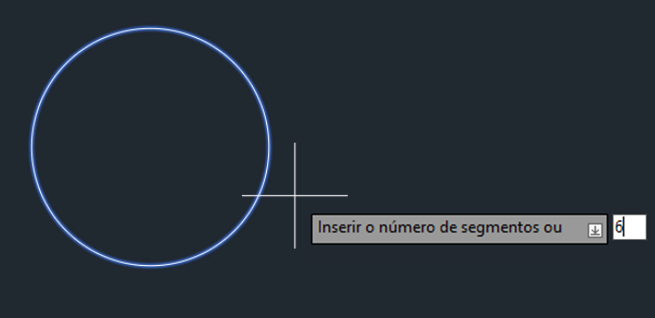

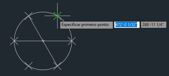

Vamos usar o comando DIVIDIR novamente, mas desta vez vamos dividir um círculo. Suponha que desejamos dividir um círculo em seis "fatias" iguais, como mostrado aqui.

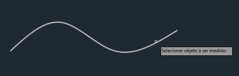

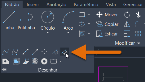

MEDIDA cria objetos de ponto ou insere blocos em intervalos medidos ao longo de um objeto. Funciona de forma muito semelhante a DIVIDIR, exceto que, em vez de inserir o número de segmentos para dividir o objeto, você insere a distância entre cada ponto ao longo do objeto.
Vamos experimentar o comando MEDIDA. Suponha que desejamos adicionar pontos a uma spline que estivesse a 200 unidades de distância.
Também é possível inserir MEDIDA no prompt de comando.

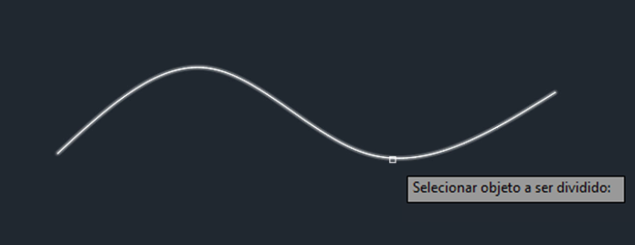

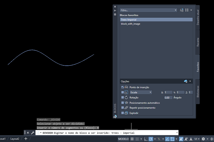

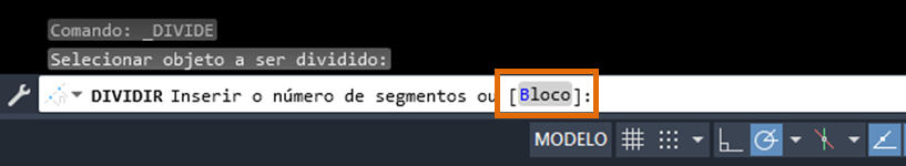

Até agora, usamos DIVIDIR e MEDIDA para colocar pontos em objetos, mas também é possível usar a opção Bloco para colocar blocos ao longo do comprimento ou perímetro de um objeto. No exemplo a seguir, vamos usar DIVIDIR para colocar cinco blocos espaçados por igual (neste caso, árvores) ao longo de uma spline.
Primeiro, vamos inserir um bloco no desenho a partir do DesignCenter. Neste exemplo, usaremos o bloco Árvores - Imperial do desenho de amostra Architectural - Imperial.dwg, mas também é possível usar qualquer bloco próprio. Para inserir um bloco:
