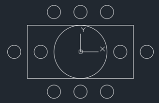

  1. Em um desenho em branco, desenhe a geometria para representar a mesa redonda e 4 cadeiras. As cadeiras não precisam ser elaboradas, elas podem ser círculos simples. Posicione o centro do círculo em 0,0.
  2. Também desenhe a geometria da mesa retangular com o centro em 0,0. Copie as cadeiras para que você tenha 8 delas em torno da mesa retangular. Não tem problema se um pouco da geometria for utilizado em ambas as configurações, tais como algumas cadeiras.

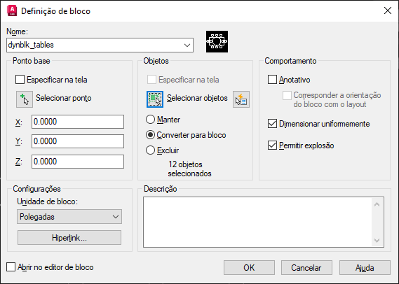

  3. Clique na guia Inserir > painel Definição de bloco > Criar bloco Pesquisa
  4. Nomeie o bloco e selecione toda a geometria e clique em OK.

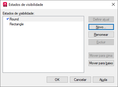

  5. Clique na guia Editor de bloco > painel Visibilidade > Estados de visibilidade. Pesquisa
  6. Na caixa de diálogo Estados de Visibilidade, você criará dois estados, uma para a mesa redonda e outro para a mesa retangular.
    1. Clique em Renomear e insira Redonda para renomear o estado padrão.
    2. Clique em Nova, insira Retangular, e clique em OK na caixa de diálogo Novo estado de visibilidade para criar o segundo estado.
    3. Clique duas vezes em OK para sair da caixa de diálogo Estados de Visibilidade.

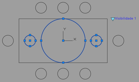

  8. Selecione todos os objetos que não fazem parte da configuração da mesa redonda.
  9. Clique na guia Editor de blocos > painel Visibilidade > Tornar invisível Pesquisa.

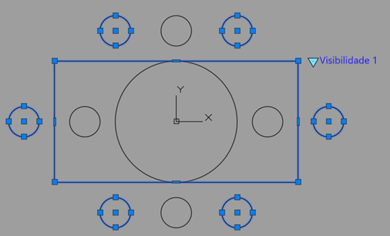

  11. Selecione todos os objetos que não fazem parte da configuração da mesa retangular.
  12. Clique na guia Editor de blocos > painel Visibilidade > Tornar invisível. Pesquisa
