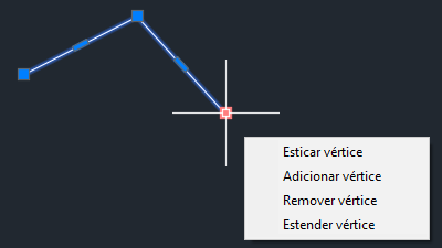

Uma nova opção de alça, Estender vértice, adiciona um novo vértice à polilinha que se estende desde a alça final selecionada. Não é mais necessário inverter a direção da polilinha.
A opção Adicionar vértice existente poderia adicionar o vértice entre o vértice final e o anterior. Depende da direção em que a polilinha foi desenhada.

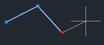

Com a nova opção de alça Estender vértice, o vértice será sempre estendido desde a alça final selecionada, independentemente da direção em que a polilinha tenha sido desenhada.
