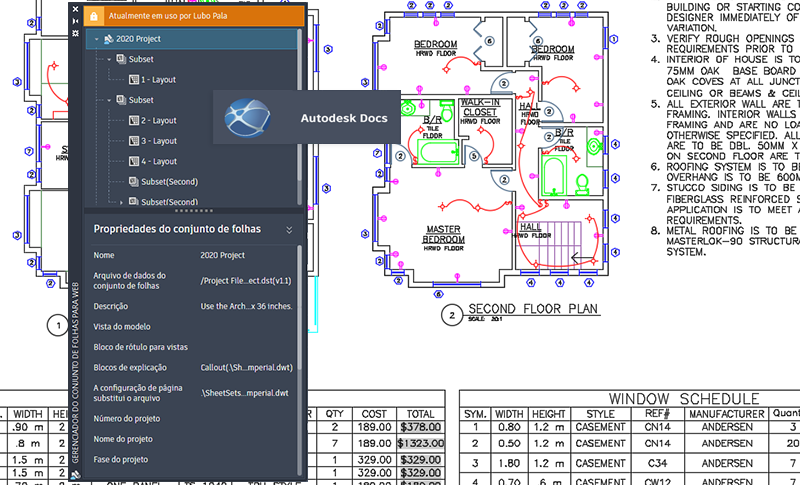

Gerencie conjuntos de folhas no Autodesk Docs usando o novo Gerenciador de conjunto de folhas para Web.
Uma versão light do Gerenciador de conjunto de folhas herdado, o Gerenciador de conjunto de folhas para Web, exibe e gerencia coleções nomeadas de folhas de desenho armazenadas no Autodesk Docs. Abrir um arquivo DST no Autodesk Docs exibe o Gerenciador de conjunto de folhas para Web por padrão.
SSMDETECTMODE – Determina qual Gerenciador de conjunto de folhas é exibido ao abrir arquivos DST com base na nuvem.
