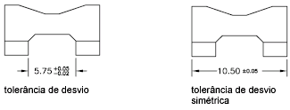

Se o valor da cota poder variar nas duas direções, os valores de mais e menos fornecidos serão anexados ao valor da cota como tolerâncias de desvio. Se os valores de tolerância de desvio forem iguais, eles são exibidos com um sinal ± e são conhecidos como simétricos. Caso contrário, o valor de mais vai para cima do valor de menos.

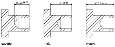

Você pode controlar o posicionamento vertical dos valores de tolerância relativos ao texto de cota principal. Tolerâncias podem ser alinhadas com a parte superior, do meio ou inferior do texto da cota.

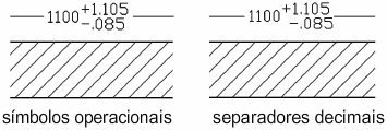

Juntamente com o posicionamento vertical dos valores de tolerância, você também pode controlar o alinhamento horizontal dos valores de tolerância superior e inferior. Os valores de tolerância superior e inferior podem ser alinhados com os símbolos operacionais ou com os separadores decimais.
