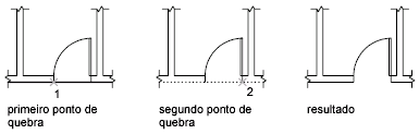

Você pode quebrar um objeto em dois objetos com ou sem um intervalo entre eles. Você também pode unir objetos para criar um objeto único ou vários objetos.
Use QUEBRAR para criar um intervalo em um objeto, resultando em dois objetos com um intervalo entre eles. Geralmente usa-se QUEBRAR para criar espaços para blocos ou textos.
É possível criar quebras na maioria dos objetos geométricos, exceto em blocos, cotas, multilinhas e regiões. Como alternativa, use EXPLODIR para esses tipos de objetos e crie quebras na geometria desassociada.
Para quebrar um objeto como uma linha, um arco ou uma polilinha aberta em um único ponto sem criar uma folga, use QUEBRAREMPONTO.
