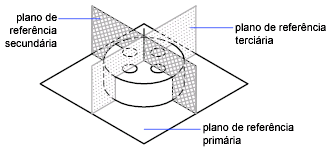

Uma referência é um ponto, eixo ou plano teoricamente exato a partir do qual você realiza medições e verifica dimensões. Em geral, dois ou três planos mutuamente perpendiculares realizam melhor essa tarefa. Esse conjunto é conhecido como quadro de dados de referência.
A ilustração a seguir mostra um quadro de referência de dados verificando as dimensões do componente.
