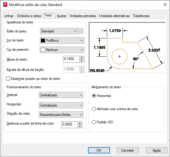

Define o formato, posicionamento e alinhamento do texto da cota.
ESTILOCOTA (comando) Pesquisa:
As seguintes opções são exibidas.
Controla o formato e o tamanho do texto da cota.
Lista os estilos de texto disponíveis.
Exibe a caixa de diálogo Estilo de texto, onde você pode criar e modificar estilos de texto. (variável de sistema DIMTXSTY)
Define a cor do texto de cota. Se clicar em Selecionar cor (na parte inferior da Lista de cor), a caixa de diálogo Selecionar cor será exibida. Você pode também inserir um nome de cor ou número. (variável de sistema DIMCLRT)
Define a cor para o plano de fundo do texto nas cotas. Se clicar em Selecionar cor (na parte inferior da Lista de cor), a caixa de diálogo Selecionar cor será exibida. Você pode também inserir um nome de cor ou número. (variáveis de sistema DIMTFILL e DIMTFILLCLR)
Define a altura do estilo de texto de cota atual. (Variável de sistema DIMTXT)
Se o estilo de texto especificado nesta guia tiver uma altura fixa, a altura substituirá a altura do texto definida aqui. Se você deseja definir a altura do texto de cota, certifique-se de que a altura do estilo de texto é definida como 0. Consulte o comando ESTILO para obter informações sobre a configuração de altura de texto para estilos de texto.
Define a escala de frações relativas ao texto da cota. (Variável de sistema DIMTFAC)
O valor aqui inserido é multiplicado pela altura do texto para determinar a altura das frações de cota relativamente ao texto da cota. Esta opção está disponível somente quando Fracional está selecionado como o Formato da unidade na guia Unidade principal.
Exibe um quadro retangular em torno do texto de cota. Esta opção altera o valor armazenado na variável de sistema DIMGAP para um valor negativo.
Controla o posicionamento do texto da cota.

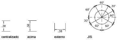

Controla o posicionamento vertical do texto da cota em relação à linha de cota. (variável de sistema DIMTAD)
As opções de posição vertical incluem:
Controla o posicionamento horizontal do texto de cotas ao longo da linha de cota, em relação as linhas extensão. (variável de sistema DIMJUST)
As opções de posição horizontal incluem:
Controla a direção de visualização do texto da cota. (variável de sistema DIMTXTDIRECTION)
Direção da vista incluiu as seguintes opções:
Define a lacuna atual do texto, que consiste na distância em torno do texto da cota quando a linha de cota é quebrada para acomodar o texto da cota.
Este valor também é usado como o comprimento mínimo exigido para os segmentos de linhas de cota.
O texto é posicionado dentro das linhas de extensão somente se os segmentos resultantes tiverem no mínimo o mesmo comprimento da lacuna do texto. O texto acima ou abaixo de linha de cota é posicionado dentro somente se pontas de seta, texto de cota e a margem deixam espaço suficiente para o espaçamento do texto. (variável de sistema DIMGAP)
Controla a orientação (horizontal ou alinhado) do texto da cota, se ele está dentro ou fora das linhas de extensão. (variáveis de sistema DIMTIH e DIMTOH)
Coloca o texto em uma posição horizontal.
Alinha o texto com a linha de cota.
Alinha o texto com a linha de cota quando o texto está dentro das linhas de extensão, mas o alinha horizontalmente quando está fora das linhas de extensão.
Exibe amostras de imagens que mostram os efeitos das alterações que você fez para configurar os estilos de cota.
