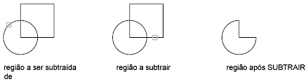

Cria uma nova região ao subtrair uma região de sobreposição de outra.
Como SUBTRAIR, é possível criar um objeto de região 2D ao subtrair um conjunto de objetos de regiões existentes de outro conjunto sobreposto. Somente é possível selecionar regiões para utilização com este comando.
Selecione os objetos que deseja manter, pressione Enter e a seguir selecione os objetos que deseja subtrair.
Os objetos no segundo conjunto de seleção são subtraídos dos objetos do primeiro conjunto de seleção. Uma única nova região é criada.
