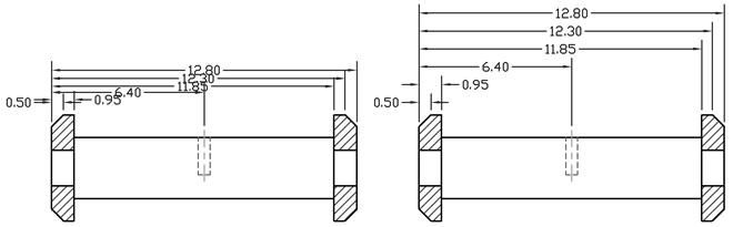

Você pode espaçar cotas lineares e angulares que se sobreponham ou que não estejam igualmente espaçadas com o comando DIMSPACE. As cotas que são selecionadas precisam ser lineares ou angulares, do mesmo tipo (rotacionada ou alinhada), paralela ou concêntrica uma com a outra e nas linhas de extensão uma da outra. Você também pode alinhar cotas lineares e angulares ao usar um valor de espaçamento de 0.
A ilustração a seguir mostra cotas lineares paralelas que não foram igualmente espaçadas e as que estão igualmente espaçadas após usar o comando ESPACOCOTA.
