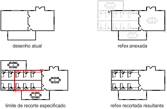

Você pode especificar limites de corte para exibir uma parte limitada de uma referência externa, desenho ou uma referência de bloco.
É possível cortar referências externas como subjacências DGN, DWF, IMAGEM, PDF ou referências de bloco. Com um limite de corte, é possível determinar as partes de uma referência externa ou de uma referência de bloco que deseja exibir, ao ocultar as partes redundantes da referência dentro ou fora do limite.
É possível controlar a exibição do limite de corte com um quadro de corte. A variável de sistema de corte das subjacências REFEX, PDF, DGN, DWG e IMAGEM são XCLIPFRAME, PDFFRAME, DGNFRAME, DWFFRAME e IMAGEFRAME, respectivamente.
O limite de corte pode ser uma polilinha, retângulo ou um polígono com vértices dentro dos limites da imagem. É possível alterar o limite de uma imagem cortada. Quando você corta um limite, os objetos na referência externa ou bloco não são alterados. Somente sua exibição é alterada.
