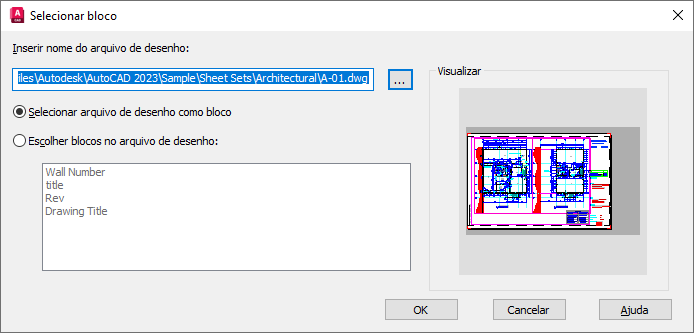

Adiciona um novo bloco de rótulo ou blocos de explicação para usar no conjunto atual de folha.
CONJUNTODEFOLHAS (comando) Pesquisa
As seguintes opções são exibidas.
Especifica o caminho e nome de um arquivo de desenho (DWG) ou o nome e caminho de um arquivo de template de desenho (DWT) a ser usado como a fonte de uma definição de bloco.
Usa o arquivo de desenho especificado ou o arquivo de template de desenho como definição de bloco.
Usa uma definição de bloco selecionada do arquivo de desenho especificado ou arquivo de template de desenho.
Exibe uma imagem de visualização prévia quando um único bloco for selecionado.
