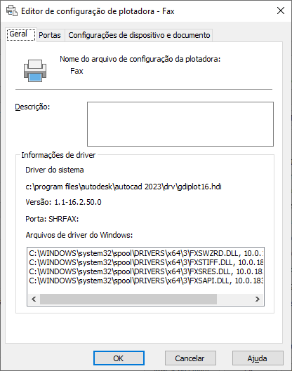

Contém informações básicas sobre o arquivo de configuração de plotadora (PC3).
GERPLOTADORA (comando)   Pesquisa:
 É possível adicionar ou modificar as informações na área Descrição. O restante da guia é somente leitura.
Lista de opções
  As seguintes opções são exibidas.
  - Nome do arquivo de configuração de plotagem
		  Exibe o nome do arquivo atribuído no Assistente para adicionar plotadora.
- Descrição
		  Exibe as informações sobre a plotadora a serem incluídas.
- Driver Information
		  Exibe as seguintes informações:
		   - Tipo (pertencente ou não ao sistema), nome, modelo e localização do driver de plotadora
- Número da versão do arquivo de driver HDI (arquivos de drivers específicos do produto especializado)
- Nome UNC do servidor de rede (caso a plotadora esteja conectada a um servidor de rede)
- Porta de E/S (caso a plotadora esteja conectada localmente)
- Nome da impressora do sistema (caso a plotadora configurada seja a impressora do sistema)
- Nome e localização do arquivo PMP (Parâmetros do modelo de plotagem) — caso haja um arquivo PMP anexado ao arquivo PC3
