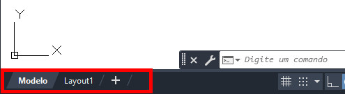

É possível controlar como alternar entre a guia Modelo e uma ou mais guias de layouts nomeados.
		 Por padrão, a guia Modelo e várias guias de layouts nomeados são exibidas no canto inferior esquerdo da área de desenho.
		Nota: Se as guias não estiverem visíveis, insira OPCOES no prompt do comando e, em seguida, marque Exibir guias Layout e Modelos na guia Exibição.
		Clique no ícone de mais (+) para adicionar mais guias de layout.
		Quando houver um número de guias maior do que aquele que pode ser exibido de uma vez, clique na seta suspensa dupla para visualizar as guias de layout em uma lista suspensa.
		- Para obter mais espaço para a exibição de várias guias de layout, clique com o botão direito do mouse no modelo ou em uma guia de layout e selecione Encaixar acima da barra de status. As guias Modelo e Layout são exibidas em uma nova linha acima da barra de status.
- Para otimizar o espaço na área de desenho, clique com o botão direito do mouse na guia Modelo ou em uma guia Layout e selecione Encaixar na linha com a barra de status. As guias Modelo e layout são exibidas em linha com a barra de status.
Nota: O acesso para o conjunto de opções de menu de atalho completo está disponível apenas a partir das guias.
