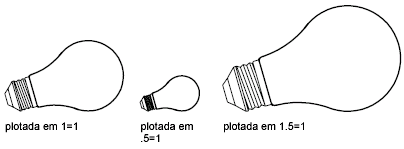

As ilustrações mostram uma lâmpada plotada em três escalas diferentes.
