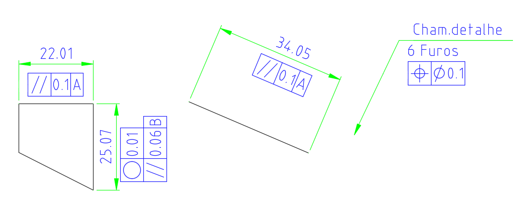

Tolerância geométrica para anexos de texto
Você pode criar símbolos de tolerância geométrica associados ao texto de cotas, furos, notas de rosca e chamadas de detalhe. Os símbolos de tolerância geométrica também são posicionados de acordo com as normas internacionais de desenho.
O comando tolerância geométrica (AMFCFRAME) foi aprimorado para permitir a seleção do texto de uma anotação existente. Quando o texto de uma anotação existente (texto de nota de rosca, cota e furo) é selecionado, a visualização do símbolo é inserida automaticamente abaixo do texto selecionado. O texto é posicionado com base no alinhamento do texto selecionado.
